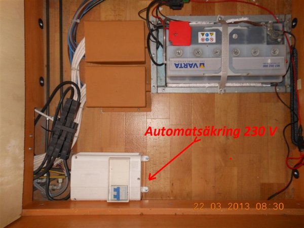

Har en hobby t500 2008
Jag har haft på för mycke ström i husbilen så all el har slutat fungera,men 12v fungerar alla säkringar är hela,laddaren funkar heller inte mvh stefan

ingen aning hur det ser ut på en Hobby men på min bil sitter det 220v automatsäkringar direkt bakom (på insidan alltså) av 220V anslutningen....

Ström kommer in i bilen men den försvinner efter vägen ja ska kolla under dan.
Jag hör av mig när jag har hittat felet
Sv: truma el
Naturligtvis det var ju den som hade slagit av
hjärnsläpp i huvudet kallas det när man inte kollar så enkel sak.
