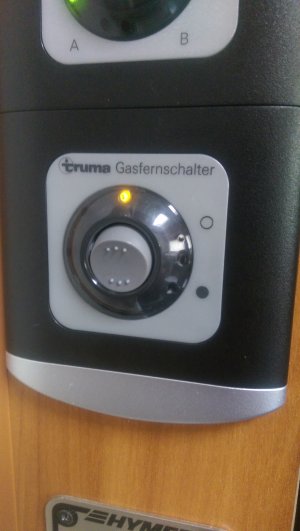

Är ny i Husbils

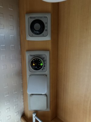

Har en undran vad är den övre knappen till?
Mvh Richard
    967,3 KB · Visningar: 83

Den visar när förbrukningsflaskan är tom och växling skett till reservflaskan. En diod lyser grönt för den flaska som för tillfället är vald som förbrukningsflaska, alltså A eller B. När den är tom växlar dioden färg till rött.
När du ställer väljaren uppåt så är det ett litet värmeelement (EisEx) i regulatorn som går igång och hindrar att regulatorn fryser, vilket kan hända vid kallt väder och stor gasförbrukning. I mittläget är indikatorn avstängd och i nedre läget så är det bara lysdiodindikeringen som är igång utan EisEx.

Då har dom ersatt knappen med denna istället så duomatic L Plus knappen har ingen funktion längre

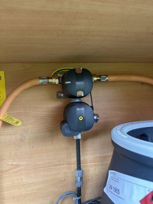

Då kabeln som syns ner i bilden går till den och den är inte inkopplad.

Det ser ut som att utvecklingen har tagit ett steg bakåt. Duocontrol verkar inte längre ha någon trådbunden fjärrindikering för tom flaska utan bara en anordning som placeras under flaskorna och som sedan kan läsas av via blåtand på telefonen. Hur bekvämt är det att allt som ofta behöva fippla med telefonen för att se om det eventuellt har skett en omkoppling från förbrukningsflaskan till reserven? Den gamla trådbundna hade en grön lysdiod som växlade till rött när omkoppling skett och denna diod lyste alltid (om du inte valt att stänga av den) så det syntes direkt när man passerade den. Vi har vår sittandes tillsammans med panelerna för värmaren ovanför dörren och är därför lätt att se. Dessutom gick den gamla på bodelsbatteriet så man slapp byten av batteri då och då som i den nya. Det är konstigt att Truma inte gjort det möjligt att använda befintlig indikering vid byte från gammal till ny regulator, men de vill väl sälja så mycket som möjligt och blåtand verkar ju vara det allena saliggörande idag.

Det är en annan placering för microswitchen och en annan typ av microswitch på den den nya typen av Duo-Control , därför måste man köpa till anslutningskabeln om man vill ha funktionen kvar. Den funkar med den gamla kontrollpanelen. Du kan även ansluta den gamla Eis-Ex värmaren på den nya typen utan problem.
Mvh / Roland
Vet du om man behöver man byta hela kabeln fram till kontrollpanelen

På vår bil var det en förlängningskabel mellan panelen och den gamla switchen vid regulatorn och den nya switchens kabelanslutning passade mot den. Om kabeln passar direkt i panelen vågar jag inte svara på,om inte så går det ju att skarva in den gamla anslutningen på den nya switchens kabel.
Mvh / Roland
Tackar ,, Ja värt att prova , Köpte en beg husbil nyligen och de hade bytt duo och ta i trä allt annat funkar förutom detta så blir o beställa kabeln , Tack än en gång
