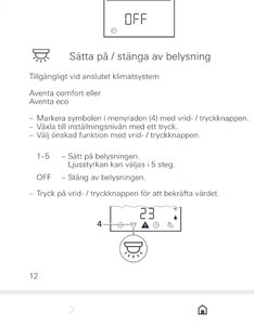

Har en Truma Combi 6e med digital display (ej inet). På något sätt har jag lyckats få displayen att lysa hela tiden och jag lyckas inte stänga av den. I instruktionsboken finns ett val med en lampsymbol som aldrig tänds upp och alltså inte går att välja. I menyn under verktyget finns något som heter ”Bright” som går att ställa mellan 1-10 men den ändrar inget som jag kan se.
Tacksam för tips!

Den lampsymbolen kan man se att den finns i displayen (om man tittar riktigt nära) men den tänds aldrig upp och man kan inte heller välja den.
Det står ”tillgängligt vid anslutet klimatsystem” men jag vet inte vad som avses med ”anslutet klimatsystem”.
Om man har truma klimat system (AC )så kan man styra den med CP plus ochså.

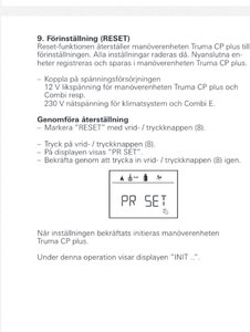

Det ska gå att återställa till fabriksinställningarna att det kanske hjälper men hittar inte hur man gjorde det...här manual
sacce
2.544
Hallstahammar
5502
här visas hur man resetta ....sidan 15
