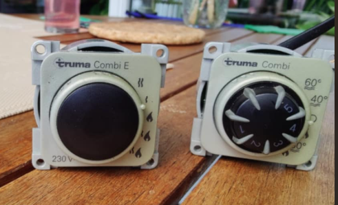

Hej,
Har precis skaffat mig en Itineo JB740, och funderar lite över truma reglagen. (Lånad bild då jag sitter på jobbet)
Är det det som står combi E som man ställer om man vill använda gas eller El? Och det med endast Combi på sig är vad man vill ha? För blir osäker när det är gassymboler där också. Och sen skalan 1-5 är hur "varmt" man vill att det ska vara? Kan man sätta någon typ av temp skala på det? Typ att 3 är mellan 20-22 grader? Planen ät att byta till en CP plus inet ready panel så det blir enklare att förstå, (ska passa med att bara byta reglagen mot panel på min truma enligt Alde) Mod. Annons ej tillåten i forum.

Okej, så jag blir alltså "lurad" av att det är gas symbol även på den för värmealternativ. Stort tack för hjälpen, då vet jag att den går på el med värme om jag har den på II eller II på Energival och värme eller värme+vatten på den andra.
