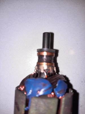

Liten uppdatering. Lossade elmotorn till fläkten och kollade strömmen. Låg på 0,7A utan fläkt monterad, och inga missljud. Så nu är styrkortet på väg till Laga Kretskort. Kan bli lite kyligt i helgen kanske..... :)
