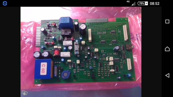

Efter att ha bytt fläktar och brännare på pannan så verkar det bara vara kretskortet kvar att byta. Problemet är att jag lyckas inte hitta några kort någonstans. Det verkar som om jag kommer att stå med en utmärkt men värdelös husbil. Att köpa en ny panna är inte ett alternativ.

Det är ett kretskort till en C6002 panna vilken är generation 2 av den pannan. Min är en C6000 generation 1. Mellan dom pannorna finns det nästan ingenting som passar.

Kolla på ditt kretskort om det finns en Termosäkring eller värmesäkring som har gett upp. Den går att byta med enkla medel. Delen finns att köpa hos Klas i sjön eller hos han som vet (Kjell).

Långt ifrån säkert att det är något fel på ditt kretskort.
På pannan sitter det en kännare för driftstemperaturen och en som torrkokningsskydd
Har kommer Googleöversatt inlägg från en holländsk sida där man ventilerar problem med pannan.
"Det kan vara att en av sensorerna på pannan ingen riktig signal till styrkortet .
På sidan av pannan, där vattenanslutning är, är två sensorer placerade.
En gul med trådar, är detta den överhettningstermostaten, och en orange med trådar, är detta den vattentemperatursensor.
Om det finns vatten i pannan svarar denna känselspröt "annorlunda" än när tanken är tom.
Ledningarna för dessa sensorer ner med en 12-stiftskontakt på kretskortet.
Jag skulle inledningsvis fortfarande prova denna plugg för att ta lite tid isär och sätta ihop igen.
Överföringsmotstånd är i själva verket mycket ofta orsaken till driftstörningar."
Kolla själv denna länk så känner du nog igen din panna
www.camperforum.nl • Toon onderwerp - camper komt niet op temperatuur
Försök kolla detta innan du lägger tusenlappar på eventuellt kretskort.
Lite 556 på kontakterna skadar inte heller. Lite alltså inte blötläggning:)
