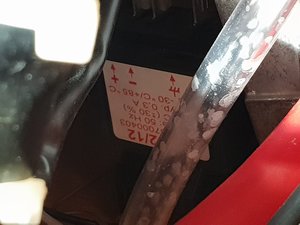

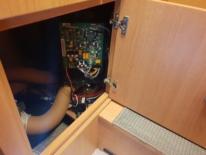

Hittade tyvärr inget. Däremot något som kan tänkas vara drifttermostaten men är lite osäker. Bifogar ett par bilder mest för kul. Får bli att riva garderoben i helgen.
