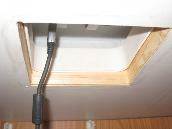

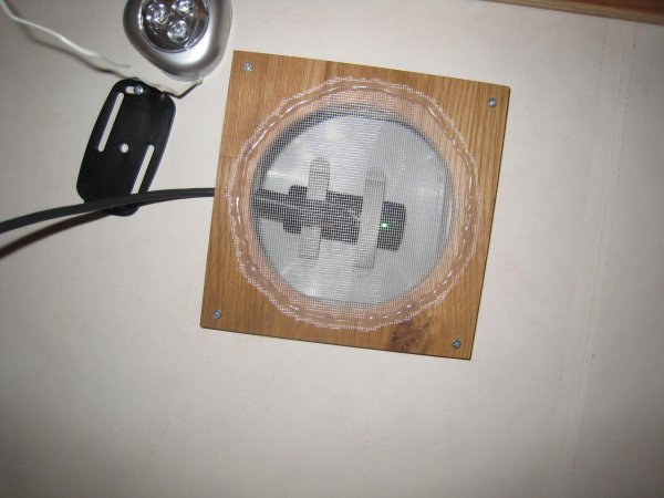

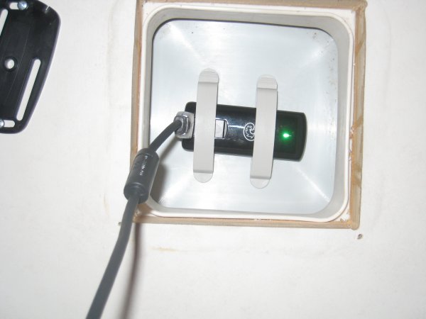

Märkte förra säsongen att ju högre upp man fick upp dongeln, desto bättre mottagning, utanför och ovanpå husbilen borde vara perfekt.
Men att borra upp taket för att få upp modemet kändes sådär, speciellt som modemen säkert ser helt annorlunda ut om ett par år.
Tog bort gallret på luftintaget ovanpå kyl/frys och fäste modemet där, en provisorisk täckskiva med myggnät fastsatt med smältlim duger som första prototyp.
Skall täta modem och USB kontakt med någon latexprodukt också :rolleyes: så får vi se hur bra det funkar denna säsong.

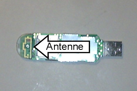

Ännu en gång, har jag funnit att antennen i dongeln passar bäst.
Endast om du inte kan, under några omständigheter, får donglen utanför det slutna området (t.ex. metall), extern rundstrålande antenn ger inte förbättringar - efter min tester, vilket temporärt nu stoppas när min mottagning har kommit nära till 10 Mbps (fogg/3 bostad)
Men skulle du placera dongeln framför en bit tjock aluminiumfolie (si, stekpanna, kakform, etc.) får du mycket bra förbättring - välkänd metod.
Tyvärr, antennen riktad - men DET fungerar.
