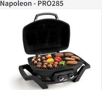

Jag har flyttat min uppmärksamhet från gasspisen (se annan tråd) till grillen.
Som vanligt känns gasgrillens 2 x 2kW brännare klen, när man är van vid kolgrill.
Också som vanligt :msn_devil: skall här trimmas!
Jag har en Napoleon enligt bild nedan.
Original är två .69 munstycken = 2kW, på väg hem från Nordirland är två .87 munstycken = 3kW.
Gängan är M5.
Gängan är M5.

Nu har jag provat grillen med 2 X 3kW.
Det blåste, var runt nollan.
Full fart för att värma upp grillen i ca 10 minuter.
Lade på två bitar entrecote, ca 300gram styck och 2cm tjocka.
Fortfarande full låga.
Skillnaden var mycket stor och märkbar.
Tidigare har detta inte funkat vid blåst och noll grader, nu blev det varmt nog för att få brännt på vissa kanter, och fin färg i övrigt.
Tillagningstiden normal.
Total succé med denna modd!:mat:
