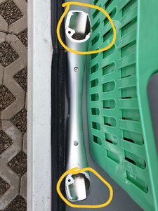

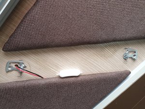

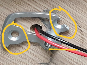

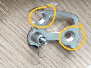

Hej. Under vår Tysklandssemester nu september så fick jag plötsligt handtaget vid ingången i handen. Som ni ser på bifogade bilder så har man inte använt de skruvhål som finns utan bara fäst i mitten vilket gör att "tungorna" får ta all last. Tips. Skruva bort ytterdelen av handtaget, två insex på insidan, och dra dit 6 träskruv.

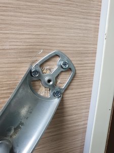

Nu är nya handtaget på plats. Drog fast med 6 skruv 4,2*13 mm från Biltema (87-115) så länge då Rampamuff 10*M5 från Bauhaus var slut men det sitter riktigt bra redan nu. Har inte handtaget redan gått sönder så rekommenderar jag starkt att dra dit 6 skruv enligt bild.

Samma hände mig, fast bara underdelen släppt, jag limmade allt med PL400, sitter som berget!
