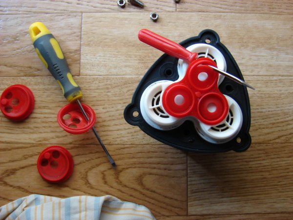

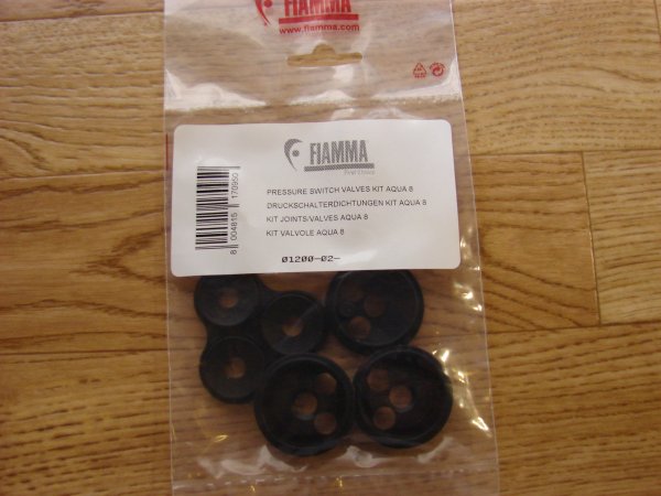

Det är inte lätt att hitta dessa membraner, Ebay gav ingen resultat,ska söka vidare men är lite tveksam.
Sv: Trasig vattenpump ?
Hej igen.
Efter frenetisk sökande av mina membraner i Dresden kom jag till Wroclaw och se ;..här hade dem hela sortiment av Fiamma prylar. Bara att köpa och byta.
