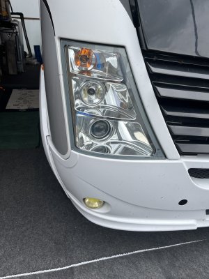

Är det någon som har bytt glödlampa på en sådan här modell. Det ä helljuset som är tragiskt

Vrid hjulet innåt så ser du om det är en lucka på innerskärmen som du tar bort så kommer du åt strålkastaren så är det på våran helintegrerad

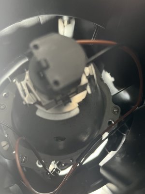

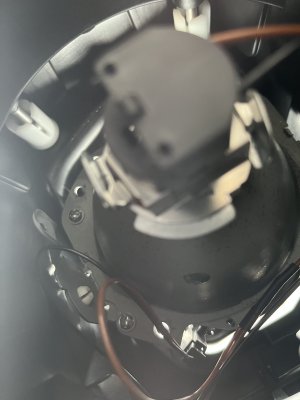

Har ingen lucka. Men jag kommer åt lampan sen är frågan hur jag får ut den.
Glödlampan är trasig inget helljus på på höger sida försöker därför att få ut lampan borde finnas något fjädrande som på en vanlig bil. så min undran är om någon bytt lampan och vägleda mig hur jag ska göra.
Så här ser det ut. Stack upp telefone och fick med det se hur det sitter. Men hur får man ut insatsen.

Det är en H7 lampa längst ned. Långa armar. Ta bort locket och försök ta en bild med mobilen så att du ser hur lampan är fastsatt. Man måste dra loss elanslutning och sen lossa en klämma för att ta bort glödlampan. Det är alltså samma glödlampa till hel och halvljus.
Jag bytte båda två förra året och jag tror att jag gjorde det uppifrån.
Det är lika bra att ta både höger och vänster lampan när man ändå håller på.
