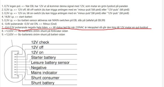

Hej Peter
Jag har funderat på samma lösning faktisk och jag hittar ingen annan info än att det ska vara +12 på den pinnen som går till IT994 panelen för att mains led ska tända sig, har du eller någon annan en avvikande info?

Jag har inte mätt men kan inte tro annat. Men du kan ställa frågan till Develec som reparerar dessa ebl'er: Develec AB

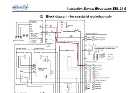

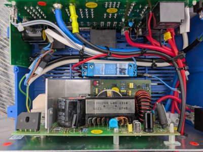

Jag tror nog att jag hittade svaret, laddaren las1218-3 , ger spänning ut till reläet som drar vid laddning, manövern går vidare till utgången stift 6 block 3, går sedan vidare till stift 7 på IT 994.
Reläet har 12v spole, så det säger ju att det är 12v som går vidare.
Synpunkter tack
Synpunkter tack
Japp, huvudet på spiken. Och eftersom "vanliga" laddare inte har någon galvaniskt frånskild signalutgång som las 1218-3 har så blir ju ett relä med 230V spole som sedan lägger 12V från valfri källa till ingång A13 på huvudkortet en utmärkt lösning. Då drar ju reläet och indikering visas på panelen precis som i orginal.
