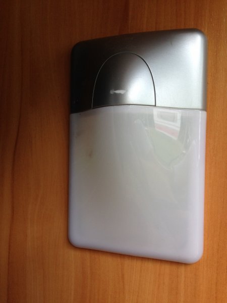

Hej alla husbilskompisar. Ha nu lagt åtskillig tid på att försöka fundera ut hur man kan lyckas byta lampa i denna belysning. Törs inte bända mer med skruvmejseln . Finns det månne någon som har en idé?

Du skjuter det vita "glaset" utåt från strömbrytaren längsmed ytan den är monterad på.
Sv: Trasig garagebelysning, hur byta glödlampa?
Finns en klack längst ut på glaset, den är trög då och då, lyft lite mitten längst ut. :)
Tack Kompisar. Varit lite feg med brytandes mot den vita "knappen" men nu är den loss och lampan bytt. Återigen tack
