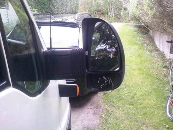

Satt och åkte men vår relativt nya husbil nu i helgen och observerade att den undre spegeln på höger sida satt och vibrerade precis som den höll på att lossna.
Vid nästa stopp undersökte jag den noggrannare och upptäckte då en "nödlagning" av sällan skådat slag... den var monterad med kardborreband då det saknades en del delar som från fabrik varit monterat!

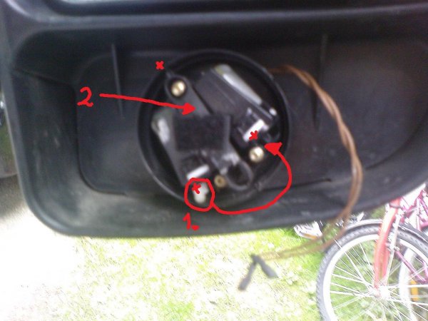

jag bifogar 2 st bilder och försöker förklara problemet nedan.
"Position 1"
Beskriver en liten kuggdriven stång som sitter fast vid X på en mellanring i plast som saknas. en stycken sådan stång saknas. (skall vara 2st)
"Position 2"
Beskriver en "vippbräda i plast som är sprucken i ena änden.
Vid samtliga X skall en plastring sitta som saknas helt och det är i denna ring som spegeln är fäst med en låstråd.
Jag behöver alltså:
-Plastringen
-kuggstången/änger
-Vippbrädan
    120,9 KB · Visningar: 23
    196,7 KB · Visningar: 11

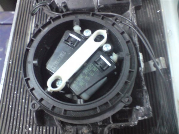

Sv: Trasig backspegel - Hjälp!
Då man sparar en hel del så hade jag någon "bra att ha sak" och bilden visar en trasig elspegelhållare från en audi och skulle inte förvåna mej om grundkomponenterna är samma i många bilar sen sätter dom bara ett fäste på en anpassad spegel .
Kika på bilden så ser du ju en viss likhet .
    66,1 KB · Visningar: 23
F.d. 352
@Bengt-Åke!
Ja, det var förträffligt likt..... skulle väl vara färgen på "vippan" då som skiljer.
Jag skulle kunna pilla bort glaset på vänsterspegeln under morgondagen för att fota hur det ska se ut på min bil när allt sitter på plats..
Om det nu är lika/samma..... är det ngt du kan sälja?
Det går väl bra , ta även ett kort på spegelns baksida så kan jag jämföra med hur en spegel och dess fästanordning ser ut till audi´n .

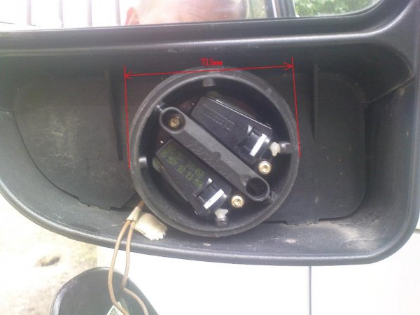

F.d. 352
@ Bengt-Åke
Har nu kollat på min vänsterspegel som är hel och tyvärr ser det ut att vara 2 olika fastsättningar av spegeln.... min är helt cylindrisk medans din har 4st "öron"
Kanske är de lika stora på ytterdiametern och kan gå att modifiera?
Bifogar 2st bilder hur min ser ut.....
Måttet på ytterdiametern är 73.5mm
    95,4 KB · Visningar: 8
    97,4 KB · Visningar: 3
Min är 77 mm i ytterdiameter men det är ju bara en fläns för på baksidan så är det 73,5 mm samt ett spår i den så det är ju om man kan modifiera den svarva ner den .
Motorerna och dess fäste som går in i detta spegelfästet är ju samma samt den tvärgående som du märkt med 2 .
