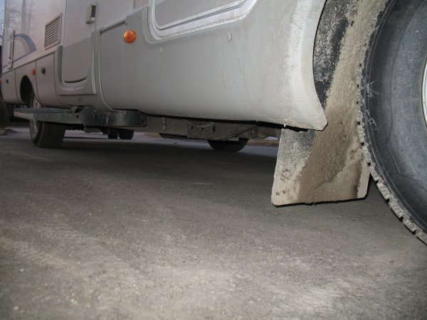

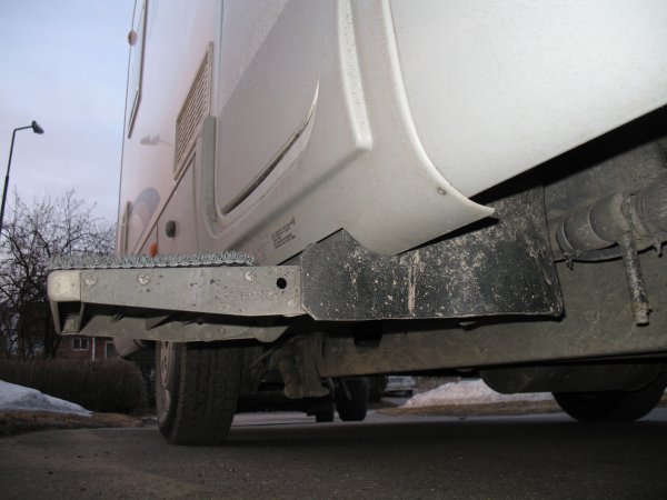

Har läst tidigare inslag beträffande smutsigt trappsteg. Detta har jag gjort för att eliminera detta problem.
1. Stänkskydd på framhjulen håller dels underrede samt trappsteg fria från smuts.
2. Montera en gummiduk framför trappsteget med skruv och karosseri-bricka.

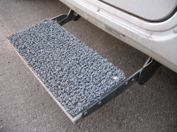

3. Skär till en bit ur en dörrmatta och sätt dit två kapelltryckknappar i bakkanten av mattan. Detta för att lätt att kunna knäppa loss mattan och förvara denna inne i bilen under färd. Både människa och djur tycker det är trevliggare att kliva på denna matta då den dels ren samt mindre halkig.
