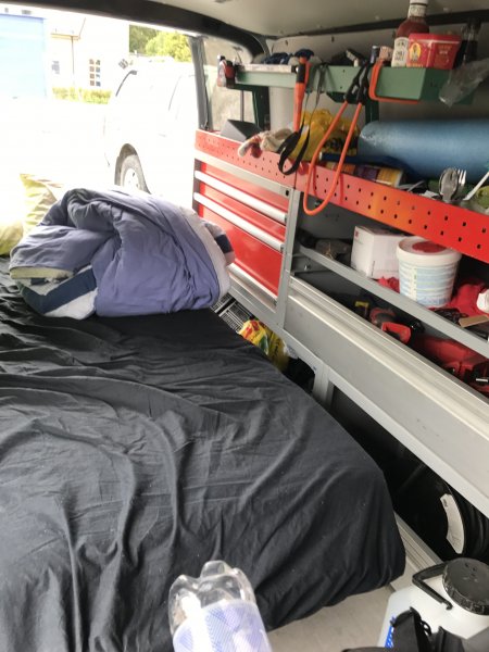

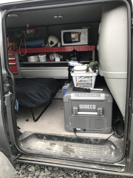

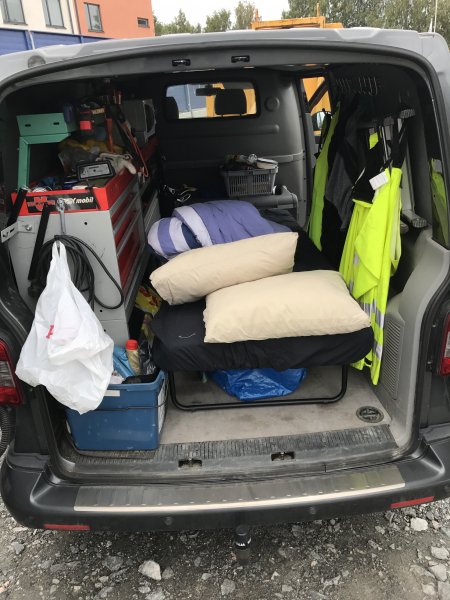

Jag går i tankarna att bygga säng i min transporter så att jag kan övernatta i den. Den går enbart som arbetsfordon idag med verkstadsinredning och jag vill gärna behålla den inredningen och bygga en vikbar säng som man enkelt kan fälla undan vid transport av saker. Min tanke var att fästa denna i hålen för lastöglorna i golvet till höger sen har någon form av krokar som krokar i kanten på hyllan till vänster. Sen ha någon form av gångjärn på höger sida så att man kan fälla upp sängen längs väggen. Som ni ser på bilderna så måste sängen också fällas ihop på längden för att inte komma i vägen för skjutdörren. Jag har sökt runt lite på forumet men har inte sett någon som har gjort någon liknande lösning så alla tips och förslag uppskattas!
Bilen är en Vw transporter 2011 med långa skåpet, 180hk motorn och 4-motion.
Har en Waeco CFX kylbox i bilen. Har inhandlat en 1800w inverter som skall monteras med bodelsbatterier samt batteriladdare.
Har också tänkt att montera i en luftventil/fläkt istället för glasrutan bak i ena dörren så att det blir lite trevligare luft i skåpet.
Bilen är också utrustad med webastos TC3 dieselvärmare, är det någon som vet om denna går att programmera om så att den går att köra konstant istället för enbart kortare perioder? Lite besvärligt att behöva slå på den varje timme...
Har också tänkt ta bort mellanväggen så att man får in värmen bak i skåpet. Skulle även vilja ha en snurrbar förarstol men har en känsla av att det är tekniskt omöjligt att snurra denna då det sitter soffa fram i bilen.. Men det kanske går att lösa på något vis de också.
Jag hoppas att ni har lite fler idéer än mig angående detta då det står lite still för min del...
