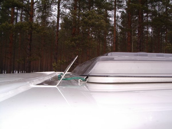

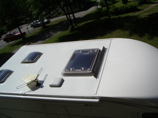

Har löst detta problem med en egen tillverkad vindavvisare av rostfri plåt,fastlimmad med Sikaflex lim samt ett säkerhetssnöre runt gångjärnen på själva takluckan (inget vindbrus mera).
    1,2 MB · Visningar: 29
    1,4 MB · Visningar: 17

F.d. 29775
Sv: Trött på vindbrus !!
Hej,
så snyggt ditt tak är :)!. Det var länge sen vårt tak så ut sådär.
Hur gör du?
mvh
Mikael
