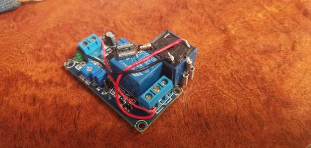

Jag har bytt två kranar under åren i hb. Det jag har märkt är att de nya kranarna med brytare slår till så sen....
Det började med duschen... Men då kunde jag öppna handfatet kran lite tills jag hörde klicket... Sen håller denna kran uppe trycket...:)
När jag fick byta kökskranen så blev det samma irritation när jag är tvungen att öppna för fullt innan pumpen startade.... Så i kökskranen satte jag in ett tidrelä och så var problemet ur världen :spinny:
Men med tiden slutade reläet att fungera :eek:..... Och. Min kropp vägrarde att gå ner och jobba under vasken... Så under flera år blev jag tvungen att öppna lite på hanvaskens kran... För att ha tryck nog...
Häromdagen fick jag byta kökskranen för andra gång... Och den har samm problem med att jag måste öppna den för fullt innan pumpen startar.. Men nu när jag ändå plågade min kropp med jobbet så tog jag bort elektroniken som ändå hade slutat att fungera...
Efter att jag hade monterat kranen började jag tänka på att sätta dit elektroniken igen... Men insåg att jag hade glömt hur jag kopplade allt och in ett relä till.. :swoon::msn_cry:
Här om veckan fick jag en idé... Varför inte koppla alla kranar till elektroniken... Så jag plockade fram elektroniken.. Tyvärr hade jag nu glömt hur jag kopplade och även hur relä no 2 skulle kopplas in :eek:
Men skam den som ger sig tänkte jag och fick många sömnlösa nätter när jag låg och funderade på hur jag skulle koppla in elektroniken igen...
Efter några veckor var jag redo för att våga ta på mig jobbet... Jag löddade och testade många olika sätt.... Och det tog inte lång tid förrän jag hade bränt hela elektroniken :swoon:
Nu visste jag inte riktigt vad jag skall göra... Letade på ebay i flera dagar... Men hittade inget jag kände mig säker med. ..
Men en dag fick jag tag i en låda där jag har lite elektronik.. Motor reglering... Digitala termostater.. mm... Och till min glädje hittade jag en likadan.. :spinny:
Så nu var det bara att koppla.... Men denna gång kopplade jag annorlunda... Och till min glädje fungerade det denna gång.. :applaus::wub:
Så nu spelar det ingen roll vilken kran jag öppnar... Och så får pumpen ca 4 min ström... Tills jag öppnar nästa gång och ger kranen nya 4 min... Trycket är nu mycket bättre och jag behöver inte oroa mig för att pumpen skall tömma tanken om det blir ett brott på trycksidan :applaus:
Detta borde finnas på alla husbilar...
Bild på enheten innan jag kopplade in den..
