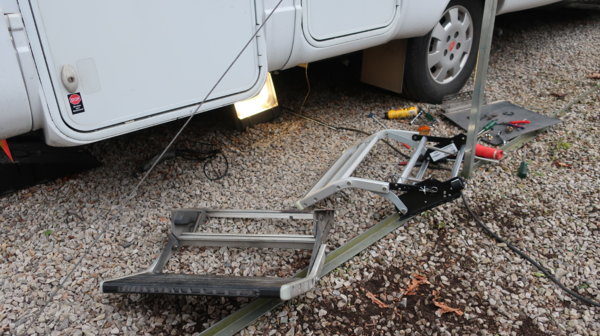

När plastbussningarna blir för slitna så glappar det rejält och då är det bara till att byta. Känns lite som man började med trappsteget och byggde sedan bilen runt det. Tog ett par timmar att byta då två bultar kom man inte åt skallen på. IMG_0369[1].JPG
