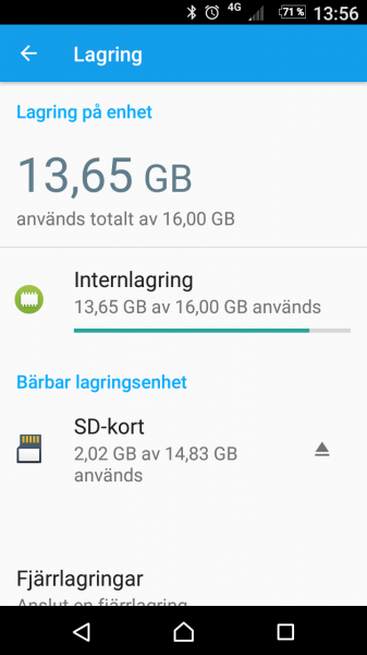

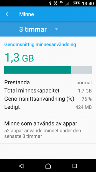

Minnet som det skrivs om brukar inte vara något större problem, om man nu inte fyllt upp det till nästan fullt.
T.ex på min gamla Sony Xperia Z3 compact har jag bara 424mb ledigt,
den är ändå blixtsnabb, trots många tunga appar igång.
Kom ihåg att inte blanda ihop de olika minnen när ni kollar/skriver.
Arbetsminne (ram) är det som är viktigt att frigöra.
Lagringsminne internt eller externt (minneskort) har ingen större inverkan på trögt system.
    72,7 KB · Visningar: 3
    68 KB · Visningar: 3
