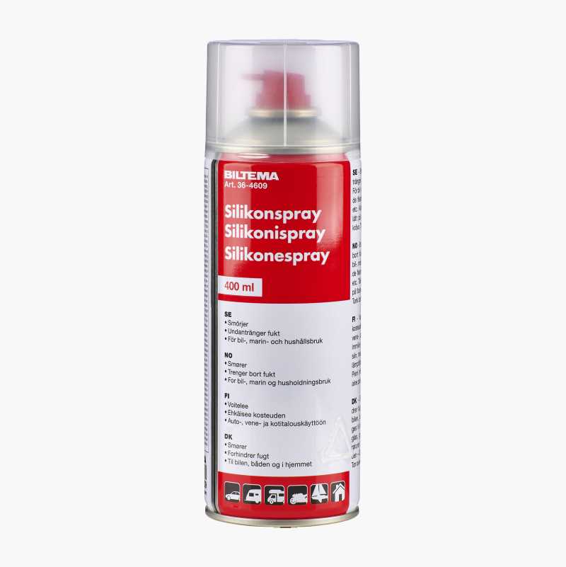

Har haft Dometictoan i 10 år. Den fungerar inte lika bra som Thetfords, kontruktionen är inte helt bra. Har provat smörja med det mesta som rekommenderats och silikonfett är det enda som fungerat. Finns på Biltema.
