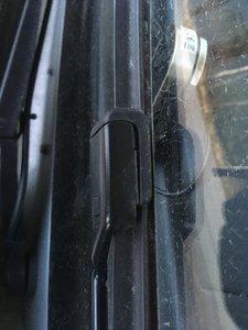

Är på jakt efter nya torkarblad till vår Carthago I50 (årsmod. 2015) men blir inte klok på vilken infästning jag skall leta efter.
Vi har idag sk. flatblades, vilket funkat riktigt bra dvs jag söker nya av samma typ.
Längden är 550mm på hö. sida och 650mm på vä. sida. Vi får dock plats med längre (ca 600mm på hö. sida och 750mm på vä. sida).
Någon som har tips på var vi kan få tag på dessa och vilket fäste vi behöver?
Skall försöka lägga upp bild på nuvarande fäste.
    2 MB · Visningar: 63
