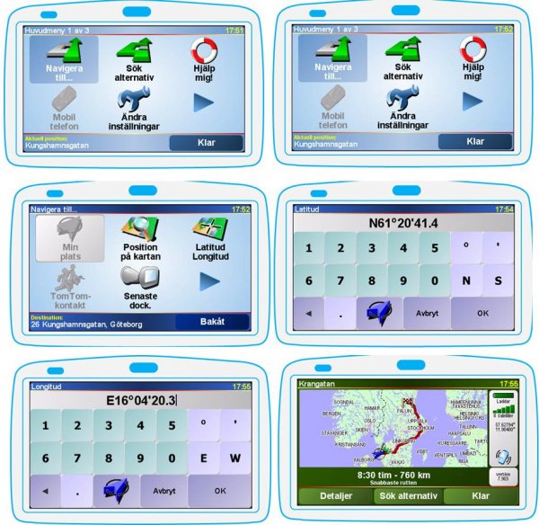

Kan detta vara till någon ledning?
Tryck på skärmen och första bilden kommer upp
I bild 2, tryck på pilen
I bild 3, tryck på lat/long
Sedan är det viktigt med tecknen mellan grader minuter sekunder osv.

Sv: TomTom
Tack Robert.
Det var ju det där med grader, apostrof o punkt som jag inte hajade. Men nu funkar det tack vare Din eminenta beskrivning.
