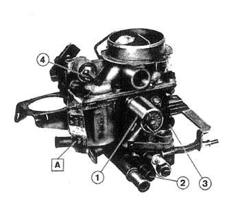

Hejsan, kan ev. vara något annat, men det första man tänker på är nog det elektriska tomgångsmunstycket.
På förarsidan har du en rund grej med en sladd inkopplad, en magnetventil. När tändningen är på så är ett munstycke öppet till tomgången.
När tändningen är av så är tomgångsmunstycket stängt.
Om det saknas ström fram till magnetventilen eller kanske att den är trasig helt enkelt, så har man ingen tomgång på motorn.
Sätt på tändningen och lossa och tryck dit sladden några gånger. Om den funkar skall man kunna höra att magnetventilen klickar till och från.
Nr:1 på bilden.
Det kan vara lite svårt att få tag på magnetventilen, men borde gå.
Det finns en ersättning att köpa i England som ersätter magnetventilen.
Eller det går nog att bara kapa av den runda spetsiga stålpinnen som sticker ut när du skruvar bort ventilen, för det finns inget större behov av att munstycket stänger när tändningen är av (eller ev. tillfälligt "rep." så länge), håll koll på munstycket som troligen följer med ut när du tar bort magnetventilen.

Orsaken till den där magnetventilen tror jag beror på att motorn kunde glödtända vid avstängning och fortsätta att gå och låta otäckt.
Kan man få den vara i öppet läge som Jankro föreslår löser man problemet men förmodligen glappkontakt vid förgasaren.

Varit med om exakt samma sak, som nämnts tidigare är det tomgångssolenoiden.
Sätt dit denna istället, problemet löst.
Solex 34 PBISA 16 Idle solenoid bypass
