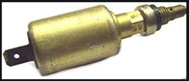

Ja hej, här har du en bild på solenoiden som håller tomgångsmunstycket öppet. Det är en nål inne i solenoiden som drar av strömmen/magneten när tändningen är på. Kolla som sagt att det inte bara är glappt i kabelskon eftersom det bara händer ibland.
Mitt i bilden.
Det finns visst inga nya att köpa på marknaden, men det funkar utan den här stängningen sägs det, och finns en ersättningsplugg att köpa för solenoiden håller också fast munstycket. Man kan nog också ev. slipa av nålen och skruva dit "klumpen" som hållare till munstycket där inne.
Det finns en möjlighet att du har en förgasare med lite mer elektronik än den på bilden..... Men kolla glapp först och främst.
M.v.h. JANKRO.

Hej igen, det är möjligt att bilen kommer att gå liite bättre nu. Munstycket som blir täppt av solenoiden är faktiskt lite mer än tomgångsmunstycke.
Det ger lite grundbränsle även på lågfart och mellanfart men i "högfart"/ landsväg så märks det nog minst.
Så när du varit utan tomgång ibland så har bilen även gått lite snålt på låga varvtal.
Det är bl.a. det munstycket som skall manipuleras för att få lite mer fart på bensinmotorerna.
M.v.h. JANKRO.

Har för mej att de tomgångsmunstycken som manövrerades av en spole (typ 70-talet) var i första hand tänkt för att få stopp på motorerna, då de gärna ville glötända. sen kom väl de motordrivna tomgångsmunstyckena som reglerade tomgången beroende på belastning typ laddning, ac, m.m.

Så var det, en gammal B18 kunde ju gå en kvart efter att man slagit ifrån den :) Nu tålde ju denna motorn det vare sig den gick framlänges eller baklänges men det är ju en annan sak :D

Ja, det var just för glödtändning så det inte kunde sugas in något bränsle om motorn fick för sig att hacka på efter avstängning, (som ofta används i amerikanska filmer med gamla slitna bilar bara för att visa hur dålig bilen är).
Det var väldigt vanligt med en solenoid på SOLEX förgasare som ofta satt i bl.a. VW. Till dem finns det ett flertal solenoider fortfarande att köpa men just modellen som sitter i husbilsmotorn är visst slut på marknaden. Men som sagt så funkar det utan avstängningen fast man får fixa till så att den eller en eftermarknadsplugg fortfarande kan hålla fast munstycket där inne.
