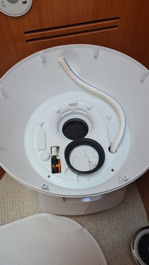

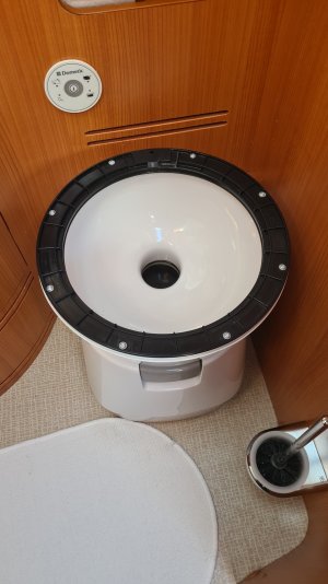

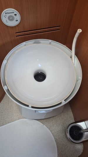

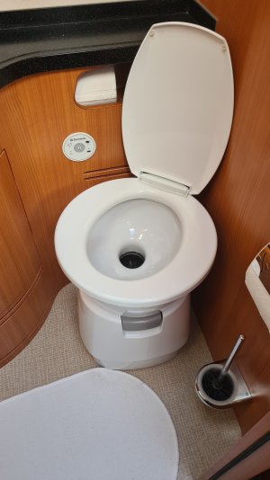

När jag rengjorde toan så plockade jag bort spolringen för att kolla och rengöra så märkta jag att porslinskålen var lös, lyfte upp den och såg att det inte varit tätt, ok bara att ta fram såpan och börja rengöra ( har ingen bild på var glada för det:p ) skaffade lim och fogtätning typ MS Polymer, det var något liknande som jag fick ta bort men det var inte ordentligt gort utan det fattades på ett par ställen där av läckaget, men nu har jag lagt på rejält med tätning.:cool:20210407_125929.jpg
