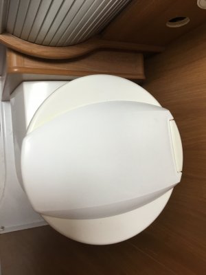

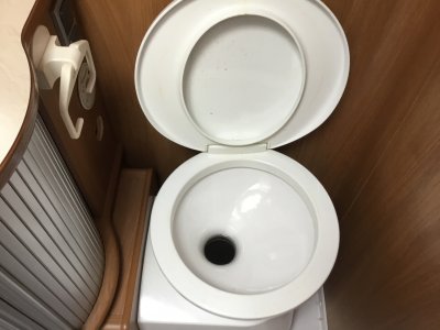

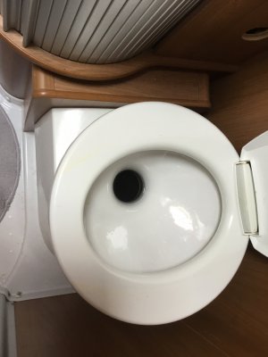

Kan överdelen till toaletten tas bort för rengöring?

Var ute och kolla i bilen nu. Där är pilar på utsidan av ringen där du ska bända uppåt. Hoppas du har det på din med
När jag plockade loss min tog jag en kraftig skruvmejsel och stack in mellan locket och sitsen vid fästet i bakkant (med locket uppfällt och sitsen nedfälld).
Locket har ett stift som går in i det vita fästet och ringen har ett hål som stiftet löper i.
Man måste bryta lite för att få isär det men plasten är ganska flexibel.
