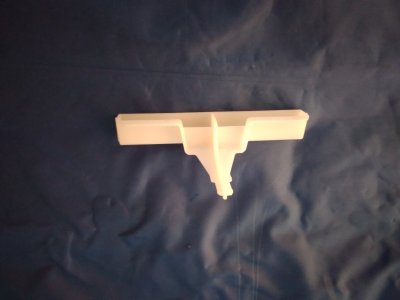

Vi kom precis hem från 2 veckor i husbilen . Tömmer ur och gjorde ren toatanken . När jag fyllde på lite vatten och skulle skölja ur det sista så hörde jag något som skramlade i tanken . Ner med handen i tanken och fick upp en vit plastbit som såg ut som en fönsterskrapa i miniatyr till formen .

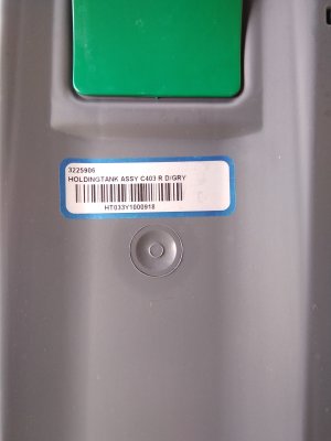

Du bør fortelle hvilken toa modell det er. Det er veldig stor forskjell på de forskjellige.
Det kan være flottøren som beveger magneten som avleses med reed følere utenfor tanken. Fant en tegning av en C400 utgave Thetford C400 Cassette Toilet Waste Holding Tank | Caravan Parts flotøren er del 12 på denne tegningen.
Men NEI det ser mer ut som del 42 og jeg vet ikke hva den gjør, men i alle fall viser den hvor i tanken den skal sitte.
Fant en annen side som forteller at dette er en støtte for hjulene og ikke tilgjengelig som løs del. Spare Parts Diagram - Thetford C400 Cassette Toilet - Holding Tank

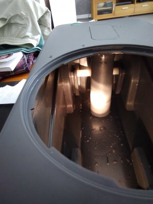

Jag har C400 så jag öppnade den för att titta/filma/fota för att se efter en liknande plastdetalj.
Det enda som liknar det på bilden och som Knuts 42 visar, är en del som sitter mellan transporthjulen!

Tack för engagemanget , men det ser ut som del 42 .
Hur öppnade du det stora runda locket , ska det vridas , eller kan man bända med en liten skruvmejsel .
Jag plockade av locket ( vred ett kvarts varv motsols ) hittade ett ställe att trycka fast delen på , men vad den fyller för funktion förstår inte jag , tog en bild .
