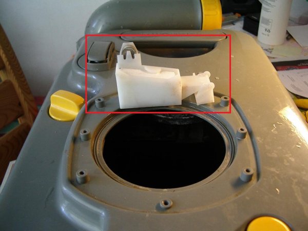

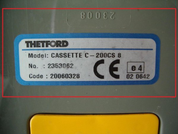

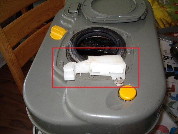

Tömde toakasetten och hittade denna bit liggande på botten av kasetten.
Någon som vet var o hur denna bit skall sitta och vad har den för funktion att fylla?

Sv: Toakasett hjälp.
Det er flotøren med en liten magnet, som henget på en arm på ene siden slik at føleren på utsiden kan si ifra at tanken er nesten full. Rister en tanken for kraftig kan denne ramle av slik som det er skjedd hos deg.
