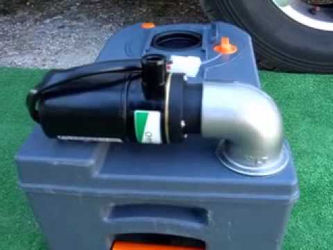

Även om man har en liten HB som vi, man kan ändå ha automatisk tömning av fekaliekassetten.
Det går att tömma direkt i markbrunn eller i en större tank under bilen (så har vi det). I praktiken innebär det att man inte behöver lämna HB:n då kassetten skall tömmas (skönt om det regnar eller om man kampar längre tid). Jag skulle vilja påstå att det är ganska bekvämt på alla sätt och vis. Om man ändå skulle få problem med "kvarnen", då är det bara att skruva loss motorn och sätta på ordinarie plaströr för manuell tömning.
Nu till saken! Vår "macerator" slutade plötsligt att fungera (efter ett år), säkringar gick sönder den ena efter den andra och det kändes som världens undergång. Fick skruva på plaströret för tömning, tömde manuellt samt tittade nyfiket in i själva "motorn" och vad fick jag se? Det var fullt med hår runt axeln så att motorn orkade inte vrida axeln en millimeter.
Tips: tvätta inte hår över toan och släng inte dit hårklipp om ni använder en "macerator". Efter att ha petat ut allt hår, då gick den igång igen. Tur att säkringar gick, annars kunde det blivit en dyr historia.

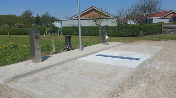

Hur kan man tömma fekalier direkt i en markbrunn?
Denna är väl avsedd för dagvatten, vilket leds orenat ut i något vattendrag.
Det är just därför som det är olämpligt/olagligt (beroende på kommun) att tvätta sin bil på gatan eller garageinfarten.
Der findes rigtig mange markbrunner, som er lavet til at modtage fækalier. Alle tømmepladser på rastepladser langs motorveje i Danmark er sådan indrettet, og her er et billede far en meget ny plads i Løgumkloster, der også er

Detta låter som en superbra ide. Har ni gjort jobbet själva och vilken typ av större tank har ni monterat som den skickar materialet till?
Vill göra detta på våran också då vi är en familj på 5 och den blir full rätt snabbt :)
Kanske finns de lite bilder?
På den tiden fanns bara CS-macerator som suger upp från kassetten, maler och levererar till tanken under husbilen. Idag finns även en lösning som man har på båtar, en kvarn som monteras under toan (man slipper kassett). 90 liters tank (med takventilation) ligger under bilen och lagrar ca 4 kassetter. Den monterades av vår byggare, men ingreppet är inte alls komplicerat. Jag hade redan sett lösningen på ett Tyskt bygge som gav mig exakta tank-dimensioner passande till vår Sprinter. Allt finns att köpa på Reimo i Tyskland...
Bilder, vad ska man säga? Allt är inne och under husbilen, det enda man ser är kvarnen på kassetten (se #1) och utlopps-röret med fjärrstyrd kulventil. En medlem på HBK har t.o.m. installerat en kamera för att lättare se när man kör över en markbrunn, smart!
