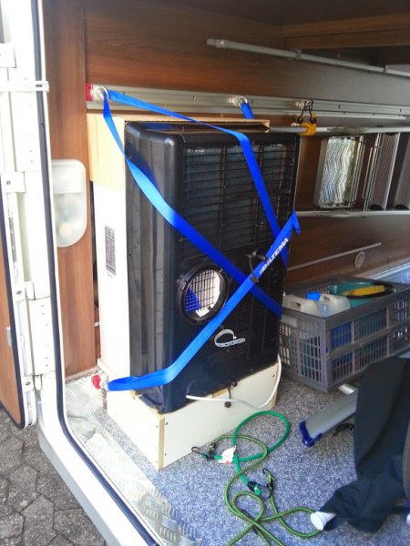

Vad som inte framgick är att en gardin hängdes precis innanför dörren med ett 150mm hål i nederkanten. Här gick varmluftslangen ut och man kunde stänga till dörren så endast en liten öppning fanns kvar.
Gardinen var också till för att förhindra insyn.
På låsvredet fäste jag ett spännband till andra sidan. På så sätt var det svårt för en obehörig att LÄTT öppna. (jo visst man kan klippa m.m.) Där fanns en liten larmanordning så skulle dörren öppnas hörde man detta.
Enkelt.
Får se hur jag gör nu i den nya husbilen. Här finns inte någon öppning till bodelen. Tar stor plats inne. Det blir nog Blocket.

Sv: Tips portabel AC
I min förra husbil McLouis var det en öppning från garaget in i bodelen.
Jag ställde AC i garaget och sedan startade den med fjärrkontrollen. Fungerade perfekt.
Gillar din lösning, men hur lågt ner var öppningen in i er husbil? På vår nya husbil kommer vi att kunna öppna en lucka mellan sängarna in till garaget , men är orolig att öppningen är för lågt ner så kylan inte sprids. Brukar behöva få ut kylan högt i husbilen för att det ska funka bra. Har ringat in luckan som kan öppnas. Frågan är om det kommer fungera?
Jag ser du också har jalusi dörrar under sängarna. Under den högra sängen på din bild hade jag pannan.
På min bild kan de se hela öppningen vänster om AC. Öppningen är lika stor i bredd som AC. Det är en lucka som glider på den lilla listen ovanför backen.
AC står på en låda för att komma så högt som möjligt.
Så inuti vagnen öppnade jag jalusin under sängen så kalluften strömmade in.
