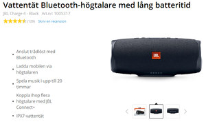

Jag kör musik på iPad till en Bluetooth-högtalare. Fungerar utmärkt och då kan man ha så bra högtalare man har råd med.

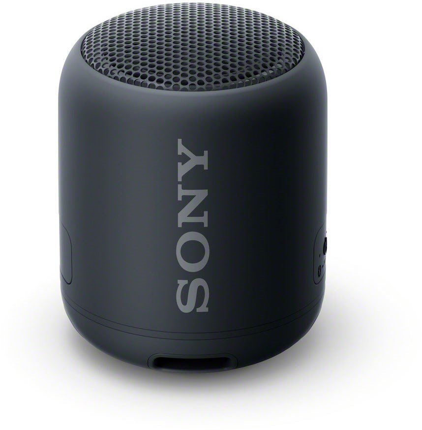

Har ett par såna här, passar i burkhållare. Kan kopplas ihop eller vara separata. Hänger upp dom i snöret med en krok i taket (parkerad).
Driver dom bara från mobilen tillsvidare. /G
