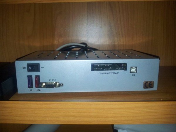

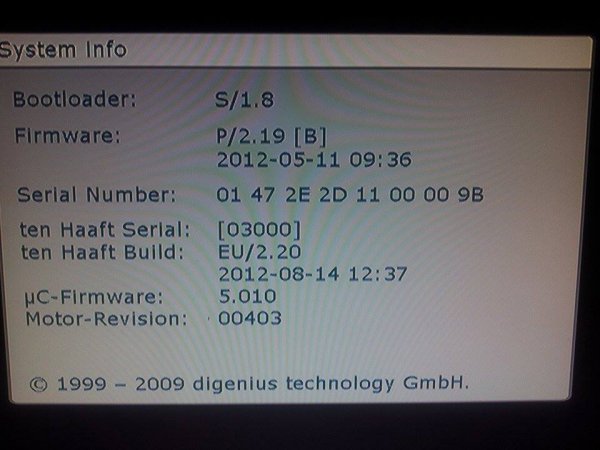

Parabolen hittar ingen satellit överhuvudtaget trots fri sikt, har bytt lnb huvud utan resultat.

Punkt 1. Prova med en oppdatering av firmware og kanalliste, ser ut som du har en S7 - denne kan oppdateres via en seriekabel fra en pc. Gå inn på Updates Oyster® | RMC en for instrukser.
Om den klarer å finne Astea-1 så kan en oppdaterer fra denne.

Tack Knut, den hittar inte astra så jag provar med kabel och återkommer med resultat.

Om den bare snurrer og du har fri sikt mot sør så kan det være en ide å teste med en annen universal lnb, det er denne og koaks kabelen som kan være problemet i tillegg til evt konflikt i firmware.
Sv: Tips på firma som reparerar och servar parabol.
Stort TACK till dig Knut för all hjälp, nu fungerar det!!!:D
