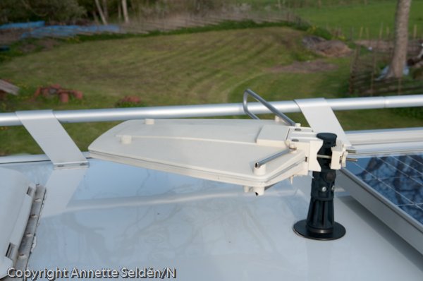

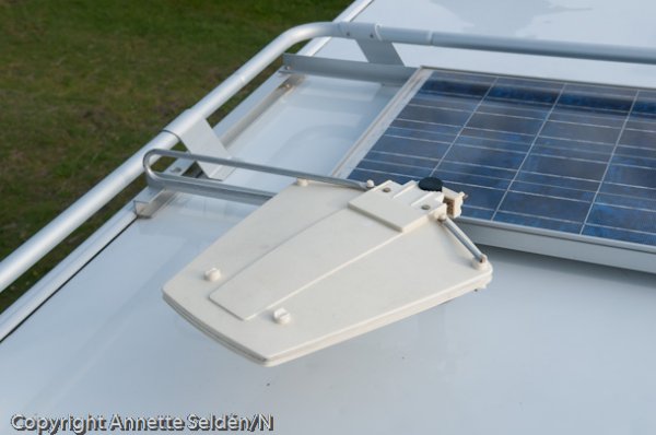

Igår kväll skurade jag rent hela husbilstaket (jag har synnerligen ont i armarna i dag kan jag meddela er...:mad:), och upptäckte då att TV-antennen saknade ena antennsprötet. Det satt väl fastkilat mellan taket och aluminiumprofilen till solpanelen...:mad:
Hmm...kan inte förstå hur det har hänt, för vi har aldrig glömt att hissa ner antennen innan avfärd, jag har nämligen en stor skylt på ratten med texten "glöm ej TV-antenn och elkabel". Vad jag funderar över är om man måste ha den vriden åt ett visst håll när man kör, ifall fartvinden kan pressa spröten så hårt att de går av om de står vinkelrätt mot körriktingen?
Det är enda orsaken jag kan komma på till detta haveri...eller om vi kört nära en trädgren och den brutit av sprötet? Inte vad jag kan minnas iallafall...
I vilket fall så måste jag köpa en ny antenn, vilken ska man satsa på?

Om du har en antenn i plast som ett tefat med spröt baktill. Så behöver du inte köpa ny antenn för att ett spröt saknas, dessa spröt är endast för VHF. Har du en radio ansluten till denna antenn så behövs spröten med kör du endast Boxer så sitter UHF spröten inuti plasten.

Nu har jag sett dina fina bilder på antennen. De sprötet som är av kan inte vara det som krånglar för dig. Det du kan göra själv är att se över alla kontakter på koaxialkablarna. En endaste liten kardel från skärmen som ligger över mittledaren kan äventyra allt. Och att du kollar så att där är 12Volt fram till plastboxen i garderoben. Det är ingen ekonomi i att ta hjälp av en TV antenn gubbe med en mätmottagare, utan då får du köpa en ny antenn. Väljer du en från Televes så köp inte 1440 MACAB om nu någon skulle ha en sådan kvar, utan ta 1441 MACAB så slipper du spröten (den tar VHF i alla fall, kan kanske komma HD kanaler här i framtiden) där bak.

Här är närmare bilder på antennen. Jag tycker att det är konstigt att den skulle fungera utan det sprötet som är av. Har det ingen funktion?

Den delen som er ødelagt brukes ved mottak av de gamle vhf basserte kanalene, dagens digitale sendinger går over uhf nettet. Så lenge du ikke trenger analoge sendinger over det eldste nettet (finnes i noen få steder fortsatt) så har skaden ingen virkning.
