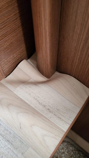

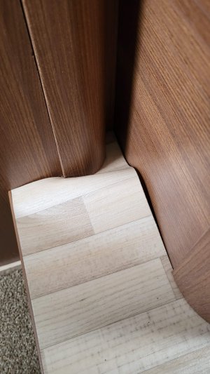

Hejsan!
Olyckan var framme och ca 5dl texelent (textilskydd för möbler) rann ut på golvet över natten och letade sig in under plastmattan.
Torkade upp med papper så gott det gick men nu efter en tid så har limmet börja släppa och mattan har nu krypit ut från väggen.
Någon som varit med om något likande eller har tips på hur man kan åtgärda det? Ska man kontakta en mattläggare eller liknande ?
Ha en fin dag...
//Jonas

Jag har bara limmat ny matta i min villa. Tror det kan vara läge att lossa mattan där det är löst. Rengöra och låta lufttorka några dagar. Sen limma med bra mattlim. Om mattan blivit större så skär du bort överskottet när du tryckt ner mattan
Vid osäkerhet låter du en fackman göra jobbet.

Tack för svar, kanske kontaktar en mattläggare ...
