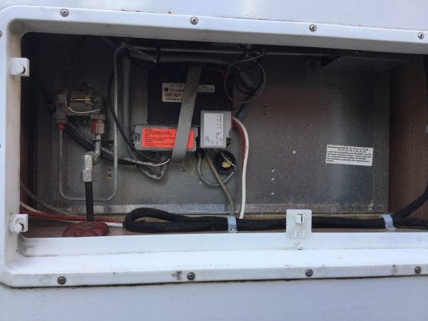

På vår Knaus sitter brännaren ovanför lucköppningen (höger ovankant på bilden).
Inte så lätt att komma åt skruven som håller brännare, dock funkar det med en vinkelskruvmejsel.
Köpte ett lite ledverktyg för bits på Biltema.
Men hur som helst så är det en knaus placering.
