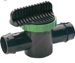

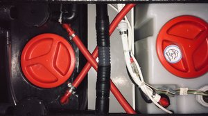

Jag ska montera en slangkran på den röda korslagda värmeslangen enl. bild.
Tänkte använda två slangtänger för att minimera spillet av glykolvattnet när jag kapar slangen.
Slangen är i kallt tillstånd (+5˚) hård som ett stålrör men mjuknar när värmen är påslagen.
När den är varm går det att trycka ihop den på mitten med handkraft, men frågan är om det funkar med en tång som ska trycka den helt tät?
Det blir ju två skarpa radier som inte får spricka och alla slangar kanske inte klarar tångmetoden.
Slangen är 16,3 mm utvändigt och 12 mm invändigt, vet inte vad det är för material.
Hittar inte slangen i Aldes sortiment så det är väl Knaus eget materialval.

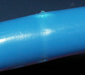

Slangar som är mjuka i naturligt tillstånd har jag ofta klämt ihop.
Tång med ledade och väl rundade käftar.
Men på min beg. Rimor 2012, som jag skaffade i våras,
läckte det vatten ganska omgående.
Det visade sig att "någon" händig person hade klämt eller böjt
den naturligt hårda PU-slangen, hål på båda sidor om böjvecket, se bild.
Lätt fixat med ren-skärning och ett skarvstycke.
Summa summarum: Gå varligt fram!PU-slang-12mm.jpg
Mitt bidrag är både nja och Nej!
Summa summarum: Gå varligt fram!Visa bilaga 161314

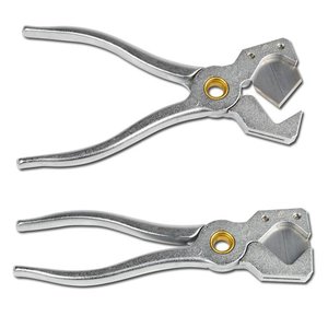

Hejsan, eftersom du inte har något tryck att tala om på vattnet och det aldrig är optimalt att klämma en slang till total täthet utan att kassera just den klämda biten så skulle jag vilja föreslå detta.
En klämtång som täpper till slangen. En bra och snabb slangkapare är nästan viktigare än klämtången för att undvika spill.
Typ denna.
Lägg ut lite trasor eller pappper först
"Ladda" kranen med en välöppnad slangklämma påträdd på ena sidan, kanske lite tejp så den inte trillar bort. Se till att kranen är stängd.
Kläm slangen rejält med klämtången där kranen skall sitta.
Greppa slangen med vänsterhanden till vänster/över klämman.
Klipp av slangen med tången till vänster/över klämman.
Var snabb och täpp till slangen med tummen, den andra biten tar ju klämtången hand om.
Byt snabbt ut tummen mot den stängda kranen med den lösa slangklämman :p.
Dra åt slangklämman.
Kolla och montera en välöppnad slangklämma med ev. lite tejphjälp på kranens andra sida.
Greppa slangen med högerhanden till höger/under klämtången.
Klipp av slangen till höger/under klämtången.
Var snabb och täpp till slangen med tummen.
Byt snabbt ut tummen mot kranen med den lösa slangklämman.
Man behöver ju inte förlora mer än en liten bit av slangen och bara just där den varit klämd, samt skadan blir ju bortklippt. Kranen ersätter ju även den lilla biten slang som går förlorad.
När det är lite eller inget tryck i systemet så fibblar man inte bort många droppar vatten.
Det viktigaste är nästan att man har helkoll på att kranens anslutningar stämmer med slangdimensionen så det inte hakar upp sig just i det momentet med tummen som enda tillgänglig plugg och en kran som inte passar på slangen BangWall.gif .
Skrivet med lite humor kanske, men funkar även i lätt trycksatta system.
Att det kommer lite vatten just i skiftet mellan tummen och kranen gör att det blir väldigt liten luftficka kvar i kranen efter monteringen. Man kan t.o.m. efter första monteringen öppna kranen liiite och snabbt så att all luft på den första sidan av kranen är helt borta.
Om man är två så kan man skippa klämtången och bara använda en hand och tumme var. Har man då fått fel mått på kranens slanganslutningar så sitter det två st. och ber om hjälp i stället för en :p.
