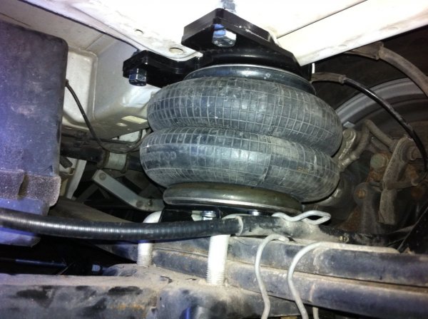

Har precis i dagarna monterat 8" Goldschmitt tillsatsluftfjädring på min bil.
Det är ett också ett 35L chassie. Köpte satsen från Tyskland och monterade själv. Tog c:a 5 tim med luftslangar och kompressor. Gick att montera utan att ha bilen på domkraft el dyl. Låg på marken under bilen och gjorde detta utan problem.
Bilden blev upp och ner men ...
    211 KB · Visningar: 91

Tack ALf,
Ser riktigt bra ut!
Jag har två frågor o vore tacksam för svar:
1. Goldschmitt säljer två dimensioner av bälgar beroende på TV 3500 kg alt. > 3500 kg.
Om förstår Dig rätt så har Du en bil på ett 335L chassi dvs. max. 3500 kg!
Varför har Du valt de större 8 tums bälgarna?
Är själv inne på tankegången att välja de större bälgarna pga temporär överlast ibland...
2. Har Du hunnit prova om Du uppnått någon märkbar komfortförbättring efter installationen?

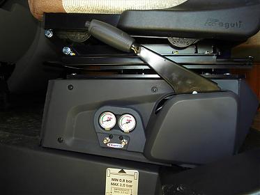

Blev rådd av firman jag köpte av dom bara monterar 8" på nya Fiat.
Fick samma svar från Goldschmitt så det var inget att diskutera för mig.
Valde också med två manometrar så att man justera varje sida manuellt. Har inte provkört ännu. Hör av dig om du vill ha råd eller hjälp med inköp. Om jag inte minns fel så betalade jag 629 € för hela kitet. Ligger just nu på sjukhus men kommer hem dom närmaste dagarna.

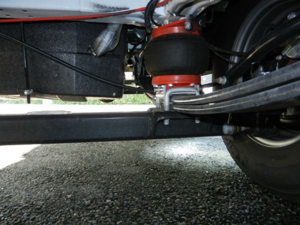

Har AL-Ko luftfjädring Airtop med två separata mätare för inställning.
Fiat chassie heavy 4250kg...fungerar mycket bra... stabiliserar vid körning på lite kurviga småvägar och gör så att bakpartiet inte känns svajigt.
Kostade mellan 5-6 tusen monterat på fabrik. Rekommenderar någon typ av hjälpfjädring.
