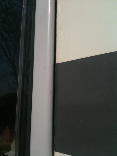

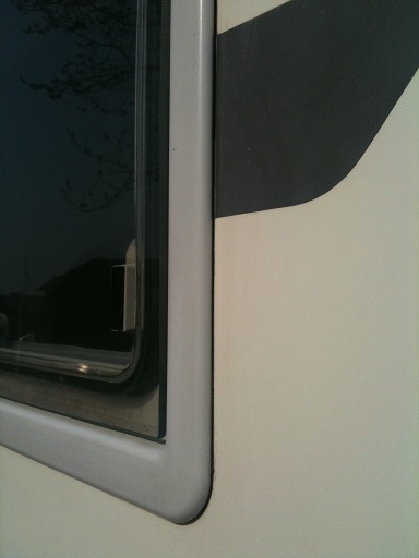

Hej igen,
det är runt karmen eller bakom karmen det sitter någon sorts tätning. Vet inte riktigt vad det är för material men kan vara gummi. Min tanke var att man skulle kunna lägga silikon eller fogmassa tunt runt omkring så man skyddar själva tätningen bakom. Jag har lagt upp 2 bilder som visar vad jag menar.
Fönstren är öppningsbara
    56,1 KB · Visningar: 45
    55,1 KB · Visningar: 48

Liknar det gummi kan det vara butylmassa, finns att köpa på rulle, ett bra tätmedel som används flitigt på båtar, tål värme dåligt typ starkt solsken.

Sv: Tilläggs täta
Förmodligen är det bara ytskiktet som är påverkat. Inne under Al-listen ligger tätmassan skyddad för sol och brukar vara intakt. Silikon är i stort sätt värdelöst utvändigt utsatt för solen. Sikaflex i olika kvalitéer är mycket bättre eller som arnew nämnde butyl är också bra tätmedel. Jag tror du kan vara lugn det ser bra ut. Kan du få till en närbild på massan så kanske någon sakkunnig kan uttala sig.

Sv: Tilläggs täta
Normalt er den svarte massen en butyl masse som ikke herder. så lenge det ikke blir en inntrenging av fukt så trenger en ikke gjøre noe.
Om en gjør noe så er det korrekte å montere fönsteret ut av veggen og fjerne den gamle massen og legge på ny masse (legg på noe mer enn det som som en trenger) og montere inn igjen fønsteret.
For demontering skrur en av den indre rammen (det er løse plastdeksler i hjørnene som dekker skruer) og løsner klipsene som holder den ytre rammen med fönsteret. Den nye massen legge en helst på rammen før en løfter fönsteret inn i åpningen og fester klipsene igjen. Under stramming av festene så er det viktig at det klemmes ut noe masse hele veien rundt rammen. Overskytende masse på utsiden kan fjernes etter omlag ett døgn ved å rolles fammen til enkule . Evt kan en fjerne mesteparten umiddelbart etter monteringen, men det blir litt klissete.

Sv: Tilläggs täta
Om butyl används för att täta så är det viktig att inte dra åt skruvarna för hårt genast utan tajta till dom efter hand så att massan får tid på sig att klämmas ut, det kan ta ett dygn.
När det gäller tätning så är det nästan aldrig bra att använda silikon.
