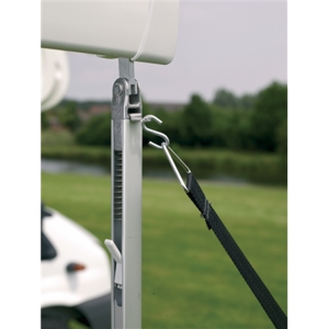

Här finns en bild på benet på en tillverkares markis: Bilden lånad på: Campingvaruhuset Startsida
Spaken som syns på benet skall dras åt rätt håll men det kan ibland behövas lite extra kraft för att få den dit så att den låser.

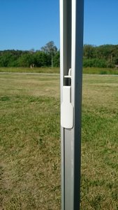

Jag har samma problem. Vände du på flärpen? Känns som att jag bryter sönder något om jag tvingar den uppåt.
Onsalatompa
19
Kungsbacka
29245
Bild 2 ovan visar läget på flärpen när man fäller ut benet ur markisen. När man sedan dragit ut benet och ställt det på marken låses den genom att man vänder fjärpen uppåt så att den bildar en 45 graders vinkel mot benet, se bild 1 ovan. Det ska inte krävas inte någon större kraft innan den blir låst.
