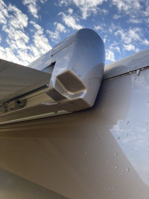

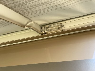

Ja det är som det låter vinden tog tag i och bröt sönder armen på högra sidan.
Armen är knäckt så den går ej att veva in utan att ta loss denna .
Jag förstår att armen sitter på en skena så man måste väl skjuta armfäste ut genom skenan.
Men då måste man ta loss gaveln av plast på sidan samt lossa lagring höger sida .
Hur sitter denna plastkåpa på gaveln fast någon som vet .
Kanske finns annan lösning någon vet
Om man får bort armen så kan man rulla in markisen med hjälp av någon som håller upp och imot
antar jag

På bild 1 ser det ut som om du lossar de 2 muttrarna så kan fästet vara kvar men börja med at lossa vid framkant för att få bort eventuell spänning i benet.
Om du är i närheten av Gävle så kan jag hjälpa dig om du vill.

Försök att veva in så mycket det går Ta typ spännband och trä runt markisen och spänn så den sitter fast. Då kan det kanske gå att köra .

Tack för alla svar jag fått . Jag prova lossa muttrarna o knacka lite försiktigt då for det ut genom plattan . Jag lossade bara lite försiktigt jag tror att det funkar så .även om inte bärarmen finns så tror jag att det går att veva in markisen , med lite hjälp av någon som håller upp och imot . Jag befinner mej på Tjörn så det blir lite långt till Gävle men hade tacksamt kommit dit för hjälp tack ändå för det
