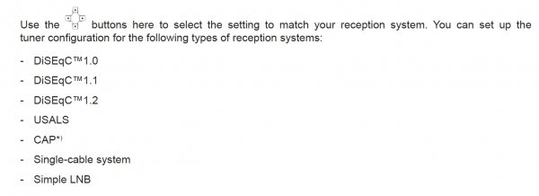

Jag ska testa ikväll,
mottagaren har alternativ enl. bifogad bild, är det simple LNB som jag ska använda mig av?
    88,9 KB · Visningar: 9

Ja om du bara har en LNB till din antenn troligast till en husbil.
har du en vridbar antenn sá kan du använda USALS Disec vrider antennen, men inte lämpligt till en husbil
