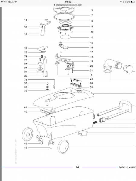

Jag har problem, med lukt från toatanken, gubben känner inget:confused:. Det luktar från tanken även ute i bilen, inte bara på toan. Jag har rengjort tanken och kollat packningarna och de ser helt ok ut. När jag vänder tanken upp och ner läcker det från en liten lucka på sidan om. Så lukten skulle kunna komma därifrån. Det verkar sitta en o-ring när man tittar på sprängskissen lite längre ner. Någon som vet hur man får upp den lilla luckan och om o-ringen går att byta ut. Luckan är den som har nr 22. Jag ser ingenstans där man kan lyfta upp luckan eller stoppa in en mejsel eller dylikt. Jag vill ju inte ha sönder något.

22 er luftingen av tanken, det sitter en liten flotør på undersiden som stenger denne når tanken blir full. Som Gunnar påpeker det er mer vanlig med kloakkluft fra gråvatnet. Om du benytter kjemikalier i toatanken så er den lukten så sterk at ingen annen lukt kan kjennes fra toa. Om du har SOG så skulle ventilen for lufting av tanken blitt sperret ved montering av SOG slik at ventilasjonen skjer via SOG.

Lukten kommer från toan. Gråvattentanken ok. Jag har nu fått upp luckan och den sluter inte riktigt tätt jag ska försöka rengöra och se om jag kan få den tätare. Kan vatten komma igenom så tar sig ju lukten ännu lättare igenom. Jag tycker inte att de medel som finns luktar bra. Jag tänker testa att enbart använda såpa ett tag.

Den lilla luckan går att få upp genom att försiktigt sticka in en skruvmejsel eller kniv i skarven och ”lyfta” luckan. Luckan har mest en estetisk funktion (och ev. lite mot dålig lukt) så du behöver inte vara rädd att bryta sönder den - det är bara att tejpa dit den om den går sönder.
Som jag har uppfattat det så utgör mekanismen under luckan en tryckutjämningens-expanderingsfunktion. Ventilen öppnas då du har tanken i normal position via en klack i botten och stänger samt tätar då du tar ut den för tömning. Ev. läckande vätska samlas i ”behållaren/skålen” som finns längst in under ”golvet” där tanken sitter och bör kontrolleras i samband med tömningen (är det härifrån du får lukten???). (”Behållaren/skålen” närmast öppningsluckan kan användas som förråd, t.ex. för toakem.)
