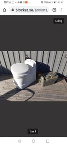

Hej, har köpt mig en begagnad toalett thetford c200cs och försöker få tag i sånna dära templates, dvs när jag skall göra hål i karossen så behöver jag mallar så att hålet blir exakt, nån som har sånna att sälja eller låna ut?
Hoppas på att nån kan ha dessa att sälja eller vet vars jag får tag i dom.
