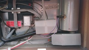

Jag får tömma mitt kondenskärl 2-3 ggr år.
I förrgår var det halvfullt (se bild)
Jag har Dometic, så de är varken bättre eller sämre gissar jag...
Detta borde uppmärksammas mer då de flesta sannolikt inte tömmer sina kärl eller ordnar avrinningen på annat sätt
