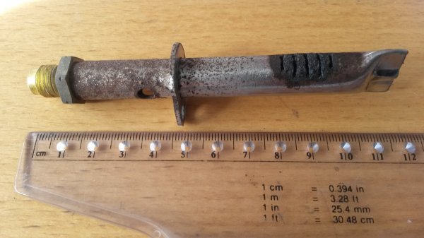

Mitt skåp är nu 11 år gammalt och fick nytt kretskort på garanti och har fungerat helt klanderfritt tills förra säsongen. Då så misslyckades tändningen ibland, man hörde gnistan från högspänningen länge och väl. Oftast så tände det men ibland så fick man lamporna till att blinka på skåpet. Nu i vår så tog jag isär den delen där det brinner och rengjorde och filade på delen på bilden. Nu hör man gnistan en enda gång sedan är lågan tänd. Enkelt att göra, typiskt gör det själv jobb.

Skall prova att ta loss brännaren och göra likaledes.Tackar för tipset/Swebbe

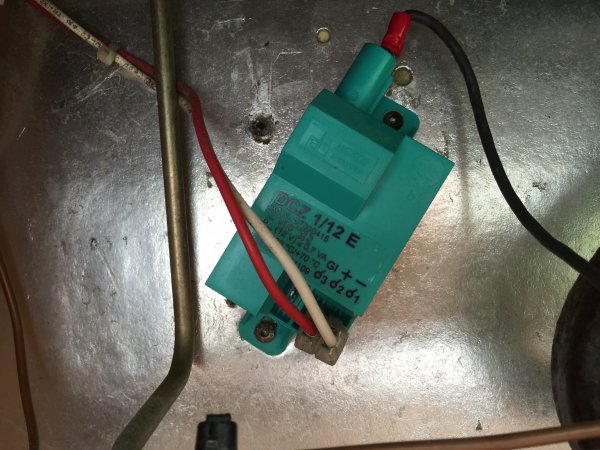

Nu tänder den, och det blir en jättefin låga, men den slocknar så fort man släpper gasvredet, så problemet kvarstår!! Skall påpeka att mitt skåp är också 11 år gammalt, så det kanske är kretskortet!!Kan det kanske vara denna som e kass

Ledsen för sent svar, är på resande fot och just nu i Bremen. Har du vred så är väl skåpet inte helautomatiskt? På din beskrivning så skall du fokusera på tändsäkringen. Konstigt med två olika fel samtidigt. Skall sitta en grej som lågan skall brinna på, precis som på din spis. Läs mer här http://www.husbilsklubben.se/forums/posts/491602

Denna "Gröna grej" är hel och även kretskortet. När du skriver att lågan slocknar medetsamma du släpper knappen, ja då är det "tändsäkringen" som går via ett kapilär rör upp till ovansidan på på skåpet som är antingen sönder eller har för dålig kontakt mot magnetventilen på ovansidan på skåpet. Är man lekman, ja då är det bäst att en yrkesman tittar på skåpet. Lycka till
