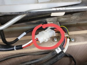

Skiljer från mitt som har LCD-panel. Den har 2 ggr låst sig och det enda som hjälper är att bryta strömmen. Huvudströmbrytaren hjälper itne utan bakom kylskåpet enligt bild ovan eller ta bor minus-kabeln på husbilsbatteriet.
