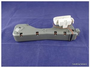

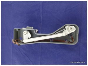

Den ser ut så här och sitter med tre skruvar nerifrån kassettutrymmet.
Länkarmarna inne i den kan vara trasiga, eller bara hoppat sönder.

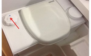

Först får man pilla bort centrumploppen i handvredet och stoppa ner en lång stjärnmejsel där och lossa skruven och dra upp vredet.
Sedan jobba vidare därifrån.

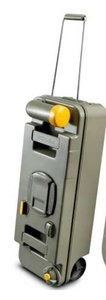

Tänk på att om du köper en kassett av nyaste varianten med hjul och dragstång på så måste du välja höger eller vänstermonterad. Vilket syftar på åt vilket håll luckan i ytterväggen befinner sig när man sitter på toaletten.

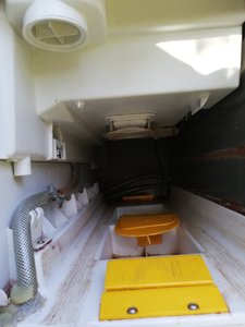

Hejsan igen, jag ser att du har en toa med luckan till vänster vilket gör att det blir lite jäkligt att skruva bort öppningsmekanismen som då hamnar långt in i kassettutrymmet.... Men det går med en spegel en stjärnmejsel och lite fantasi. T.o.m. lite svårare att få dit den nya med de tre skruvarna men det går också, jag har gjort det några gånger.
Alternativet att slakta hela toan för att komma åt är lite jobbigt tyvärr, för det finns ofta silikontätning m.m. som då måste bort och förnyas.

Du har möjligtvis ingen bild på din toalett, taget likadant som jag gjort. Utifrån och in. är det mycket krångel att demontera hela toaletten inifrån ?Även om man får lägga ny tätning. ska man använda silikon eller TEC7 istället. Silikontätning garanterar endast 2 år sen bör den bytas ut enligt en butik (Happy Homes).

Jag har inget foto som ger någon bättre förklaring tyvärr, men om du sticker in en spegel och lampa (eller kanske en kamera) och kollar var de tre/fyra stjärnskruvarna sitter så borde du i alla fall kunna skruva bort dem så mekanismen där inne lossnar (lossa vredet inne i bilen först som beskrivs ovan). Det är besvärligare att få dit den eftersom armen precis räcker till för att nå in och skruva, men det går.
Hur toaletten skruvas sönder och tas bort kan jag inte svara på tyvärr, för mycket beror på hur själva toan är byggd och fastsatt i bilens väggar och övrig inredning. Det kan vara rätt lätt att både se och göra, eller vara jättejäv.... om toan är monterad först och allt annat efteråt. Tillverkarna tänkte ofta inte på att man kanske skulle behöva lossa grundbulten någon gång i framtiden, så ibland kan man få börja med någon väggskiva.
