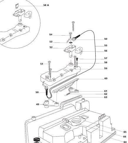

Hej, kolla så inte själva impellern i pumpen sitter lös, jag tror jag läst om något sådant. Det kan ju kanske räcka bara med rengörning och lite renovering.
Här kommer en skiss på toadelarna. Bilden är upp och ner för del 59 hänger med sina tre skruvar 51 i "taket" på kassettutrymmet. I den sitter de två brytarna 50. Den ena ligger till när kassetten är på plats, den andra kommer till när man trycker ner vreded för spolning, Om man har elen avstängd så hör man tydligt att den klickar när man trycker ner vreded. Men går pumpen så funkar ju brytarna, så det är nog bara att göra en obduktion av läget :p:.
Lycka till. JANKRO.
Visa bilaga 90134
Lycka till. JANKRO.

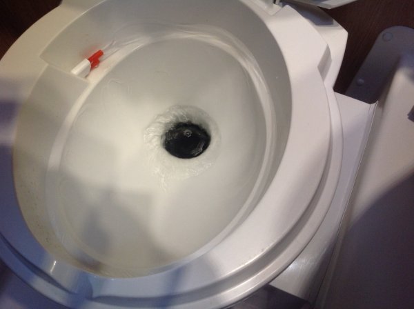

Sv: Thetford C2 spolproblem
Silen ska hållas ren...sen har jag stoppat i vattenutloppet två 6 mm tryckluftslang bitar enligt bild...nu får jag jätte snurr på spolvatten...
